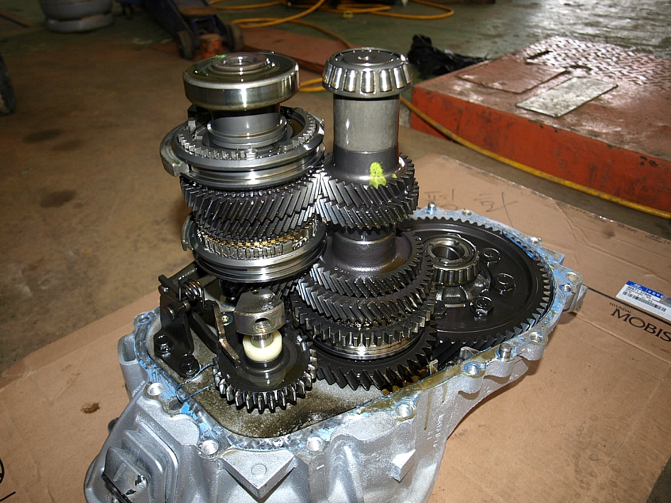

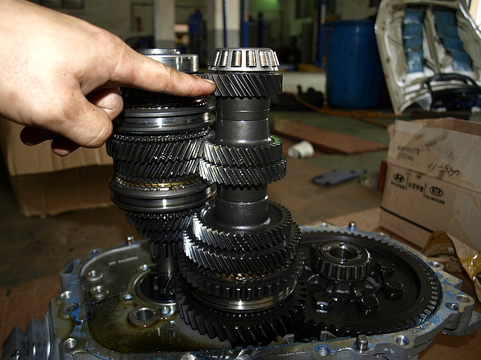

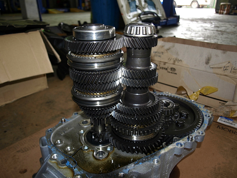

    boş olan yerin resmi[​IMG] sonradan takılan altıncı vites dişlisi resmi[​IMG] hakan hocamın deyimiyle olay budur !!!!

    - Model : M5CF2 -> M6CF2
    * 1TH : 3.615
    * 2TH : 1.962
    * 3TH : 1.257
    * 4TH : 0.905
    * 5TH : 0.702
    * 6TH : 0.595(special gear addition)
    * F/G : 3.471
  18. ceratodream
