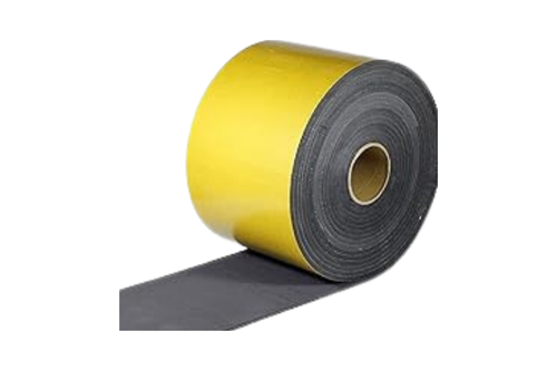

    13 mm kalınlığında, kendinden yapışkanlı, yanmaz özellikli bir ürün. Kendinden yapışkanlı olduğu için uygulaması son derece kolay. Uygulama öncesi mutlaka yeni döşeme klipsi almak gerekiyor. Üzerindeki klipsler normalde iş görüyor ama pek güçlü olmadığından uygulama sonrası döşemede dışa doğru baskı oluştuğu için klipsler atabiliyor. Ben fazladan klips aldım zaten tanesi 50 kuruş. Tamamını yeniledim ve son derece sağlam oldu.

    Kendinden yapışkanlı firex'i nereden temin ettiniz ?

    Ankara Ostim'den aldım. Envai çeşit döşeme, sünger, yalıtım malzemesi vb. ürün var. Daha önce sahip olduğum bmw e46 aracımın bagaj zemininde bir yüzü kauçuk bir yüzü kumaş bagaj kaplaması vardı. Kullanım amacına göre istediğiniz tarafı kullanabiliyordunuz. Bu malzeme ve benzeri türlü türlü malzeme de vardı, aracın bagajına göre kesiyorlar, metre hesabı satıyorlar. Üstelik fiyat olarak da oldukça uygun. Bagaj havuzu almasaydım ondan alırdım.
