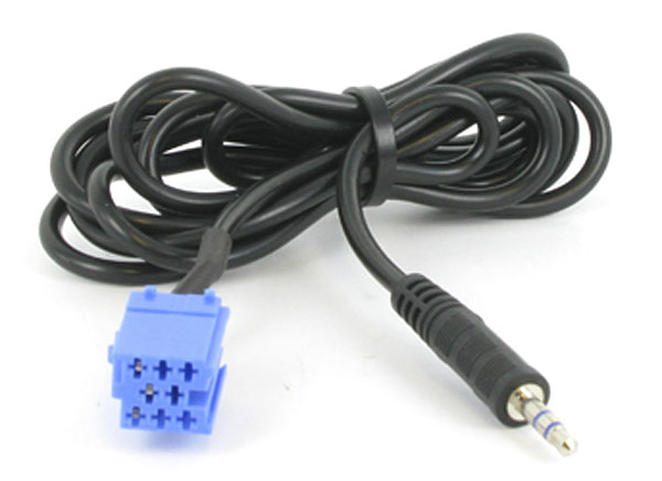

    Sanırım araçlarımızda aynı marka model cd-çalar mevcut ... Blaupunkt Essen MP35 , bu cihaza istenir ise CD değiştirici bağlanabiliyor, aynı soket istenirse AUX girişi için de kullanılabiliyor. Bu durum klavuzda açıkça belirtilmiş ancak ya orjinal soketi almamız ya da o sokete uygun bağlantıyı kendimiz yapmamız gerekiyor.
    Referans numarası verilen kablonun mantığı ise resimde görüleceği üzere çok basit ;
    Aux girişi yapmak için bize C3 bölümündeki 18 (toprak) 19 (Sol Ses) ve 20 (Sağ Ses) soketleri yetiyor. Orjinal kabloda da zaten sadece bu girişler dolu.
    İlk mesajımda anten için de bir on/off düğmesi yapmak istiyorum demiştim, bunun için ise A bölümündeki 5 numaralı hatta modifikasyon yapıp basit bir switch takmak gerek. Böylece antene giden elektrik istendiğinde açılıp/kapatılabilir.
    Orjinal kabloyu uygun bir fiyata bulabilir isem alırım, olmadı evdeki mevcut soketlere bakar gerekirse kendim oraya uygun bir bağlantı sistemi yaparım cd çaları yerinden sökmeden :)

    Evet maalesef aux girisinin dezavantaji bu ... Blaupunkt sadece ses gecisini sagliyor , icerik yonetimi bagladiginiz cihaza kaliyor. Mp3 player ve telefonda sarki secimi zor olabilir ancak tablette sorun olacagini sanmam ;)
    Bende kabloyu buldum ve siparis ettim yapmaya usendigim icin. Geldiginde takacagim insallah.
